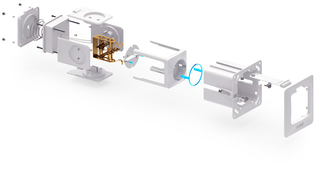

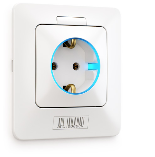

«Розеткус-3Д» удобно прячется в стене до тех пор, пока не наступает необходимость в дополнительных розетках.
«Розеткус-3Д» в ожидании:
«Розеткус-3Д» в работе:
Схема:
Как вам это творение от Студии Артемия Лебедева, нужна ли она такая.
В обычную установочную коробку ее не поставишь, придется дополнительно делать подрозетник и искать подходящую коробку
Задумано хорошо. Нужна она или нет зависит от цены вопроса.
Почем розетка то?

При высокой нагрузке всё наверное оплавится?
Выпускаемые современные розетки рассчитаны на ток не более 16 А, что составляет единовременную нагрузку не более 3,5 кВт (при условии коэффициента мощности потребителя ~0.95).
Так как современное бытовое электрооборудование не превышает данного максимума, следовательно, подключение одного электроприбора в одну розетку не приведёт к перегреву контактов розетки и оплавления пластика.
А вот если подключить много потребителей (особенно если это на кухне) есть риск превышения допустимой нагрузки и оплавления изделия.

Долой подвижные элементы в штатной электропроводке...
Зачем ухудшать надежность? Всяко такая розетка потребует лишних соединений, подвижных контактов или многожильного гибкого провода. А значит урон в надежности будет эквивалентен тому что нагрузка подключается через переносной удлинитель (если элементы посчитать, без учета расстояний)
Да и углубленный на столько стакан встанет не в каждую стену...
Разве что на видном месте где подключается только маломощная нагрузка - телефончики зарядить там высунуть и т.п. wink.gif Куда заведомо утюг или пылесос не включат...

Да, порой хочется чего-то веселенького в стиле розеткуса 3Д, но, как известно раз крупняк, тратящий на НИОКР многие миллионы, пока не подался на подобные эксперименты это несколько пыл сдерживает. Там и дизайнеры и инженеры, а еще маркетологи - вот в купе уже такого полета мысли и не получается, т.к. маловероятно что инженер запросто пропустит такой конструктив. Там еще и всякие вопросы пойдут - а что если ребенок на ней повиснет - отломит или не отломит, убьет его током или не убьет и т.п. Так что здоровый скепсис должен быть при выборе новшеств.
