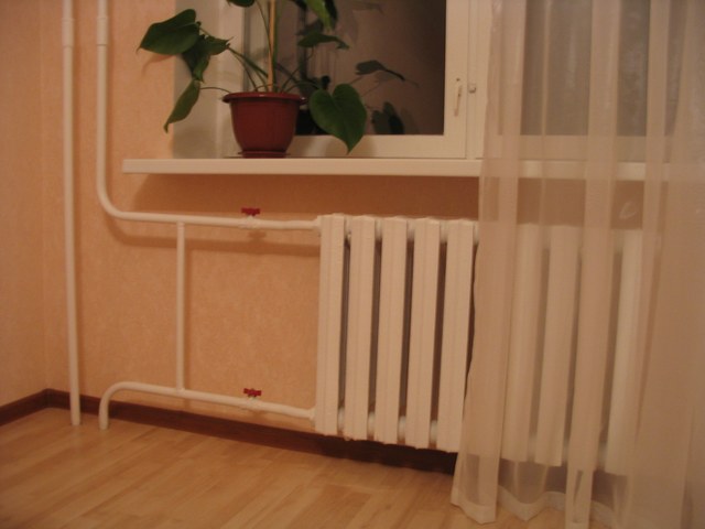

В квартире ужасная жара. Перед батареей стоят сверху и снизу краны, типа таких:
Вопросы:
- можно ли перекрыть не полностью, а частично их?
- перекрывать нужно оба или достаточно входной?
- потом (когда холода будет) когда я их обратно открою, то проблем не будет (воздух там не образуется)?

z-alexey
post Nov 25 2009, 17:49
z-alexey.livejournal.ru
Сообщений: 5 772
Из: России с любовью
Не, всех остальных я без отопления не оставлю. Ведь есть еще прямая труба (перемычка), которая до кранов стоит. Вот фото:
Еще: как определить - подача сверху или снизу? Потрогал трубу перед нижним краном и перед верхним, вроде внизу горячее. Значит тепло идет снизу-вверх по батареям и обратно спускается уже по прямой трубе?
Тогда можете регулировать краником, но его ресурс быстро выйдет.
Эти краны не расчитаны на регулировку -только два состояния.
Раз в неделю несколько раз полностью открывайте и закрывайте - это немного поможет...
Такая же схема, только не с двумя, а с одним верхним краном.
Цитата(Advik @ Nov 25 2009, 19:15)
У знакомых получилось еще лучше - теплоотдачи стояка и трубы до батареи с перемычкой хватает чтобы в теплую погоду обеспечить нагрев помещения - батарея полностью перекрыта кранами (обоими).
Этим и спасаюсь. С началом отопительного сезона закрываю краны на батареях, открываю их довольно редко.

С помощью данных кранов вы не сможете отрегулировать подачу тепла. У этих кранов всего две позиции: откр и закр. Не стоит пытать судьбу и ставить его в какое то другое положение тем более по фото видно что краны не брендовые и нетакие уж и надежныею смею предположить что это китай. Ставяться данные краны на случай аварии или замены прибора без отключения стояка. Хотите регулировать ставьте регуляторы.
