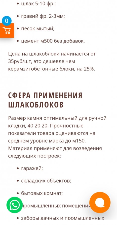

Что такое шлакоблок в упор не понимаю, в интернетах пишут, что бетонный блок с наполнителем в виде строительного мусора, стекла, опилок. Не понятно зачем такой дом вообще строить?
В наших краях шлака нет, поэтому местные так называют обычный керамзитобетонный блок.

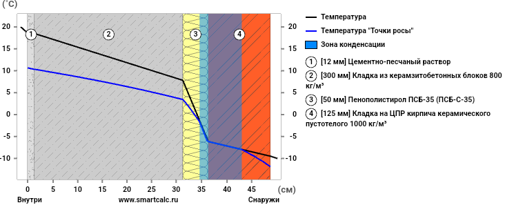

Цитата(alekseinbn @ Nov 8 2024, 15:17)
Суммы взяты от балды?
Расскажу за дом 180 квадратов. Пустотелый кирпич/ППС 5 см/шлакоблок 30 см.
Да от балды, зависит от многих факторов. Но они могут быть вполне реальные.
Что касается вашего дома, то 50 мм ППС очень мало. Воспользуйтесь теплотехническим калькулятором в интернете и увидите что он, мало того что не соответствует требованиям, так ещё, самое плохое, точка росы оказывается в толще кирпича. Возможно полы и перекрытия у вас тоже не по технологии сделаны. От сюда и такой расход на отопление.
https://www.smartcalc.ru/thermocalc?&gp=392...1<3=0&mm3=172
Сообщение отредактировал Omerta - Nov 9 2024, 09:15
schneider
post Nov 9 2024, 09:14
Сообщений: 2 482
Что касается вашего дома, то 50 мм ППС очень мало. Воспользуйтесь теплотехническим калькулятором в интернете и увидите что он, мало того что не соответствует требованиям, так ещё, самое плохое, точка росы оказывается в блоке. Возможно полы и перекрытия у вас тоже не по технологии сделаны. От сюда и такой расход на отопление.
Странно зачем керамзитобетонный блок называть шлакоблоком. И, наверное, большинство домов за последние лет 30 у нас построены из керамзитобетонных блоков и нормально всё.
Может там реально из говна какого то блоки.

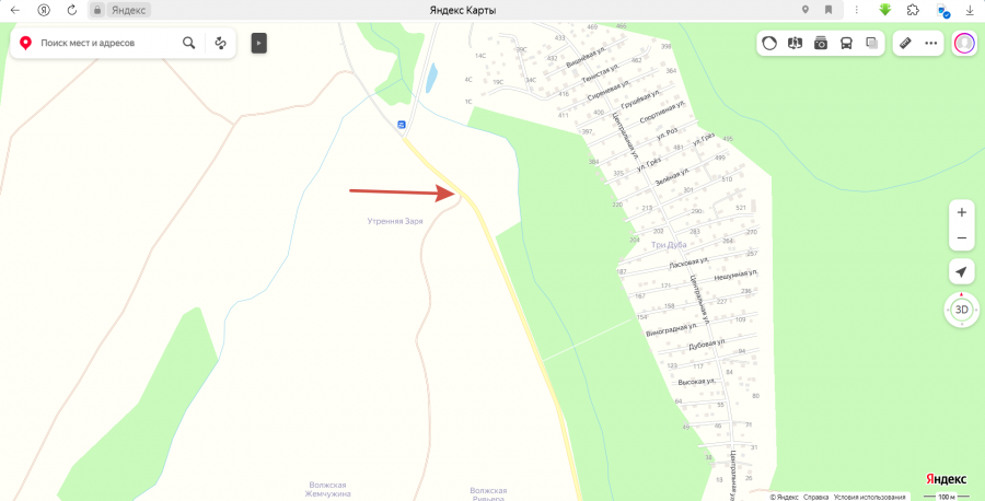

sword
post Nov 10 2024, 23:34
Отправлено #26
Сообщений: 69
В первом случае в районе деревни Атылъял сделали съезд с уже существующей асфальтной дороги к Волге по которой добираются в СНТ Три Дуба, плюс причал у рыбаков, и вполне возможно на данный момент она (дорога) и будет использоваться для заезда к этим коттеджным поселкам, пока не будет качественной альтернативы, там и "Новые дачи" кстати рядом, возможно они сделали съезд к себе. По крайней мере такой вариант получше грунтовки. Но дорога уже разбита от слова совсем, построенная еще 35-37 (+/-) лет назад, и только недавно перешла на баланс Чебоксарского района (округа), а в последнее время поддерживалась за счет собственных средств собственников дач СНТ Три Дуба, частично может ещё кто-то "скидывался" информации нет. Разбилась совсем после того, как начали намывать песок на берегу Волги, естественно пошли по ней китайцы по 50-60т вот и результат. После себя территорию в порядок никто не привёл, а когда-то там был пляж в конце 90-х, не оборудованный конечно, но ни как сейчас. И места там красивые, можно просто спуститься к Волге погулять. Жаль что у нас вот так всегда почти разбили бросили, а тем кто пользуются её уже на протяжении нескольких десятков лет разбирайтесь сами...
Сообщение отредактировал sword - Nov 10 2024, 23:44
