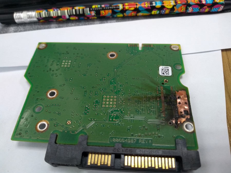

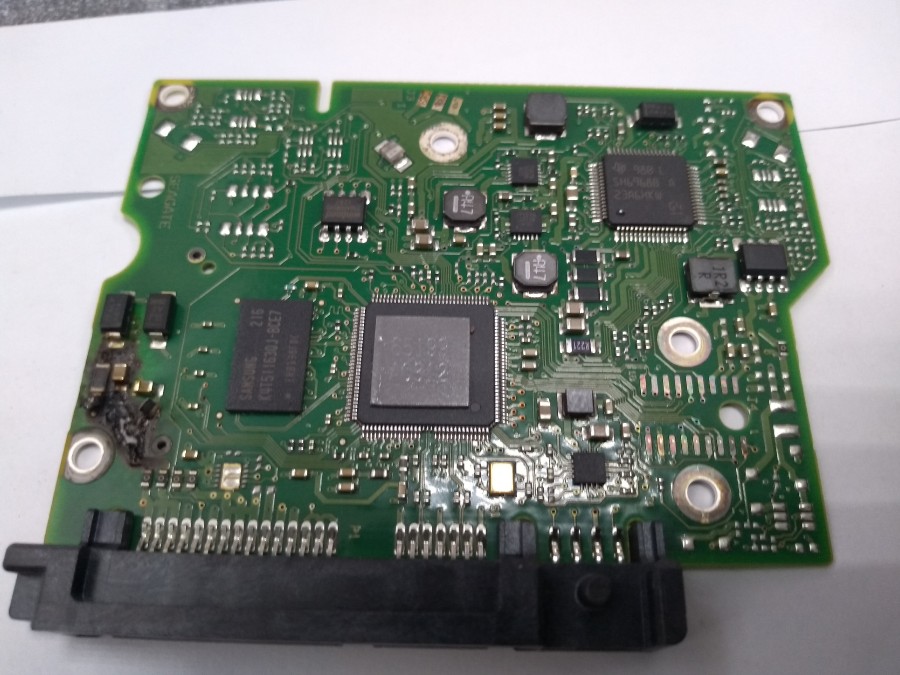

вот такая вот проблемка на фото ниже:
Фото, если качество не ок, могу выслать персонально
собственно вопрос в следующем:
у кого есть плата на эту модель рабочая ну или сам жесткий рабочий и взять с него плату на денёк в аренду blush2.gif ?
на али есть, но желательно за пару дней восстановить до праздников...
ну или кто занимается ремонтом подобного
где? за сколько ? в какие сроки?

менять плату категорически нельзя. адаптивы уникальны для каждого диска.после смены платы можно получить кирпич если служебная зона затерется.
можно ставить только плату с диска у которого совпадает версия FW:
и PN: и только после перепайки флешки со старой платы (при условии что эта флешка живая) - я делал такое с дисками SEAGATE Barracuda ST1000DM001 1ТБ все получилось.

в целом да. такую же плату с подобрать с тем же номером и перепайкой пзу. пзу предварительно сохранить.есть вероятность что заведется
