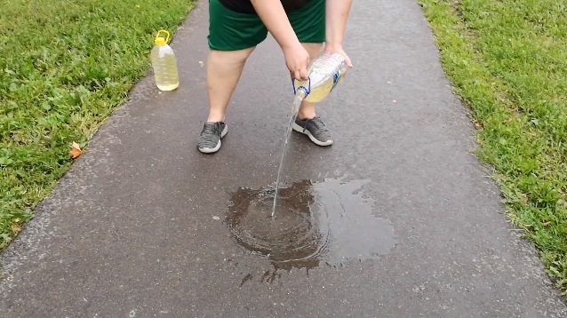

В августе прошлого года мы тестировали разуклонку асфальта на новых пешеходных дорожках. Для этого пришлось привезти воду в пятилитровых бутылках. С Красной площадью это было нереально. Хорошо, что мне удалось оказаться там сразу после дождя.

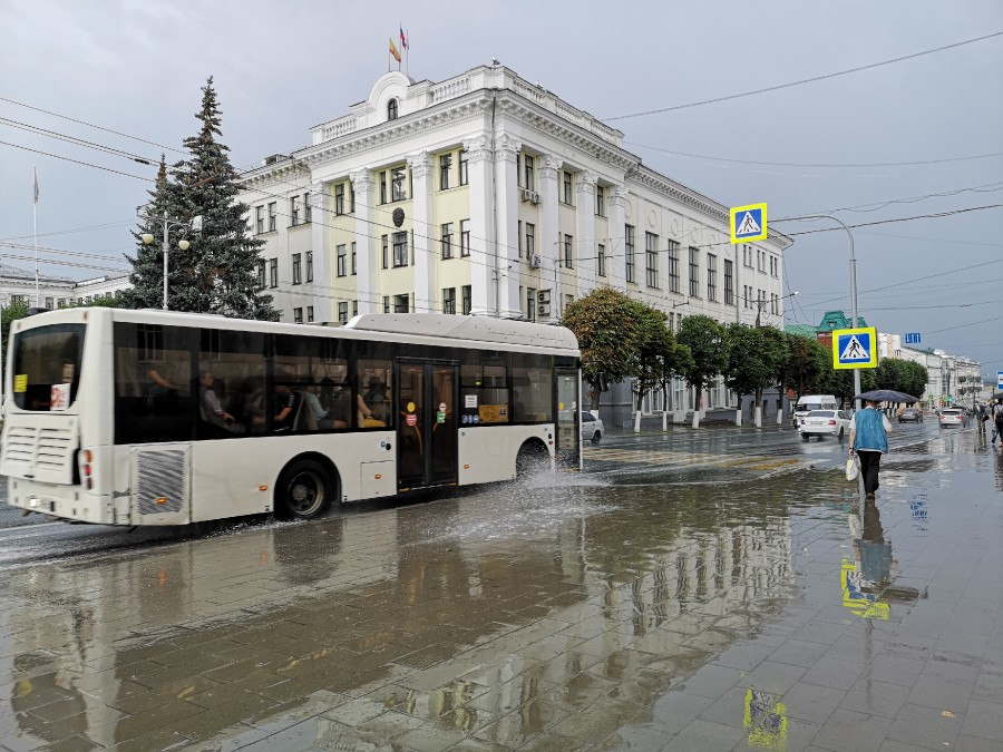

В целом, у нас в центре города очень плохо с отводом воды. И практически невозможно пройти после дождя от Дома торговли до залива не промочив ног. Но это всё старые территории, сделанные когда-то давно. А как обстоят дела на Красной площади?

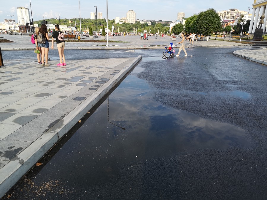

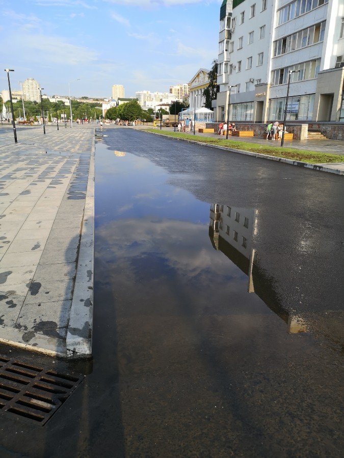

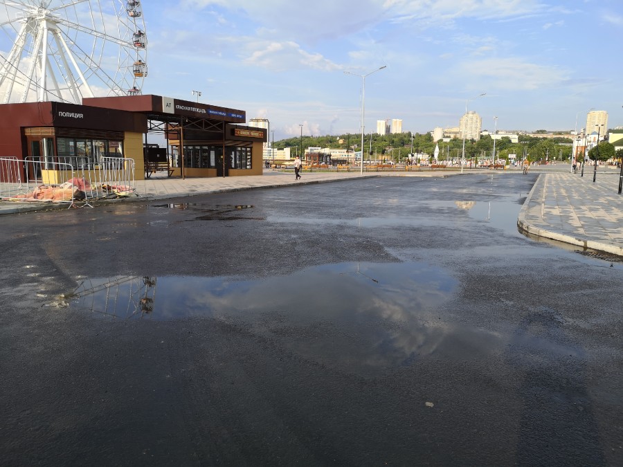

Начну с остановки, которая больше не остановка. Тут замечены лужи, которые скапливаются и никуда не уходят:
Эта лужа немного стекает в ливнесток, но как-то совсем медленно. Невооруженным взглядом видно, что полностью туда она не уйдёт:

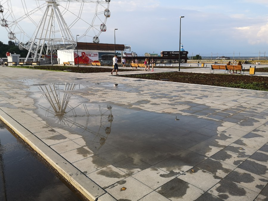

Похожая лужа есть дальше:
На луже в плитке отражается колесо обозрения:

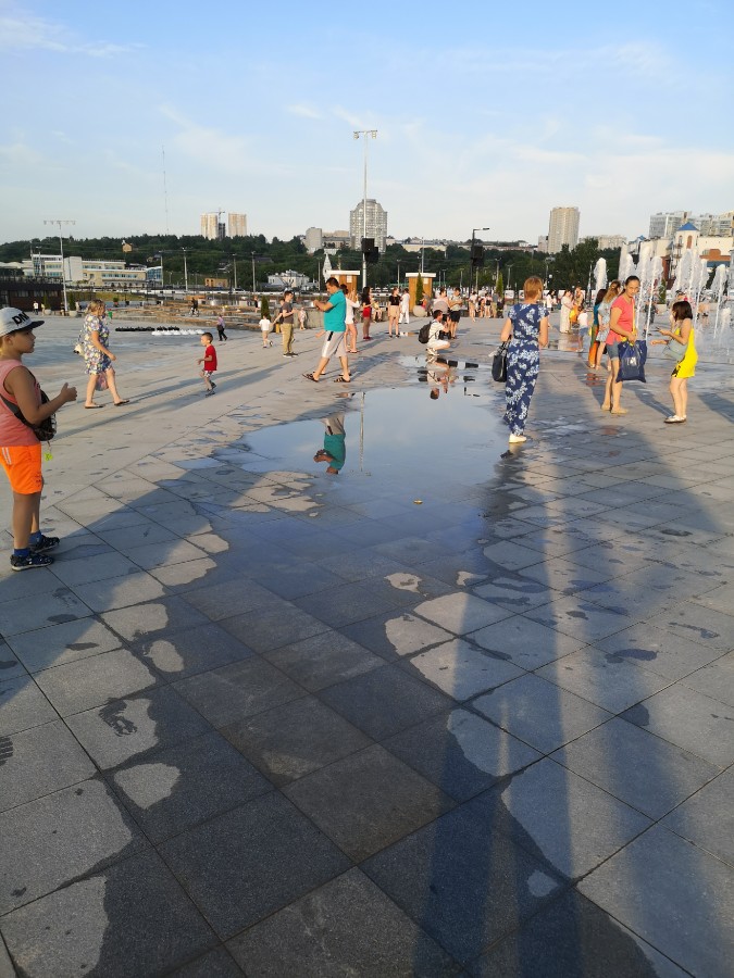

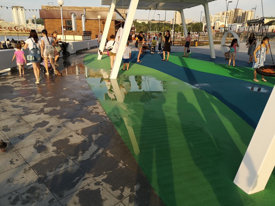

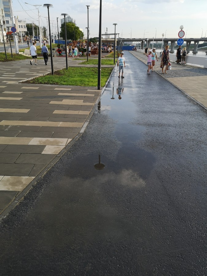

Никуда не уходят лужи и на пешеходной дорожке на детскую площадку:

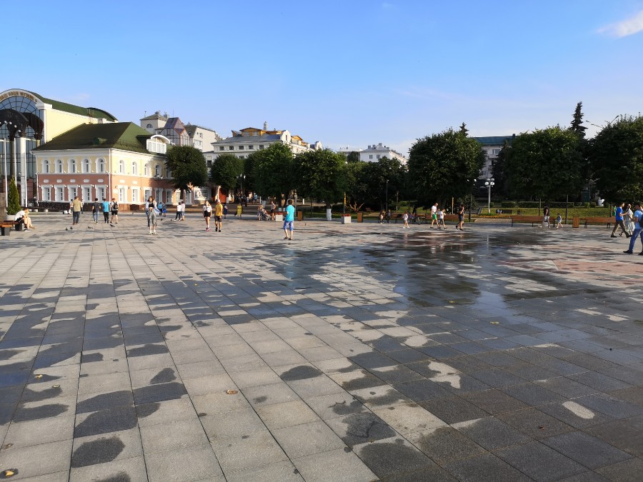

Сразу скажу, что территория остановки - одно из самых плохих мест в плане образования луж на Красной площади. И, в целом, на этом месте вода уходит гораздо лучше. Посмотрите, например, как выглядит плитка за полицейской будкой (18:02:47):
А вот это же место через 26 минут в 18:28:22. Всё высохло!
Кто-то обязательно скажет: "Сдались тебе все эти лужи! Они обязательно высохнут!". Да, летом в 27-градусную жару лужи испарятся быстро. Но жара будет не всегда. В прохладную сырую погоду вода так исчезать не будет. И важно сейчас исправить проблемные участки, чтобы вода не создавалась, и новое благоустройство прослужило бы долго.

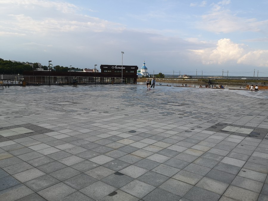

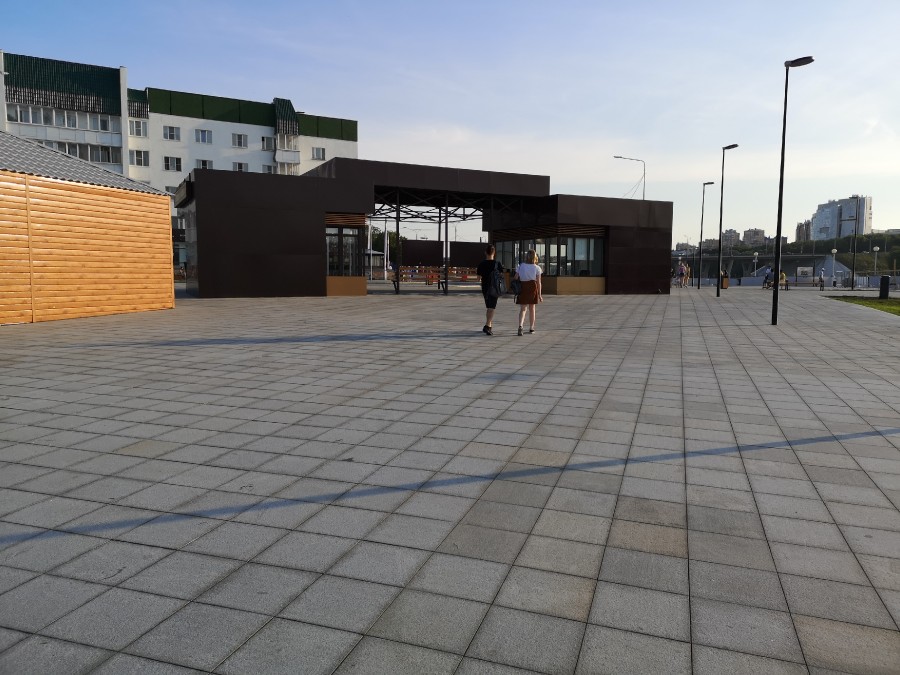

Вот вид на кафе "Лимани". Большое пространство, и луж практически нет:

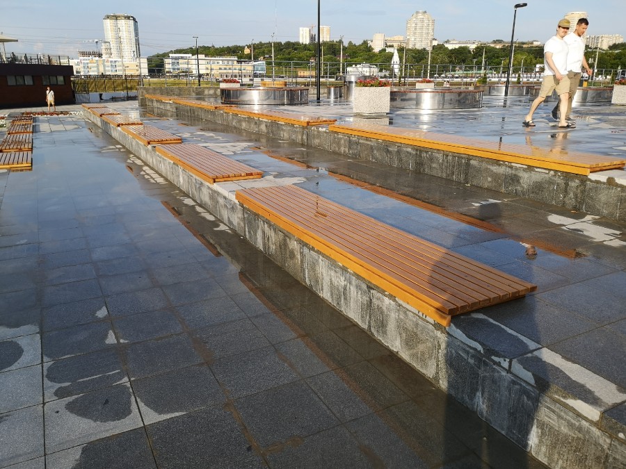

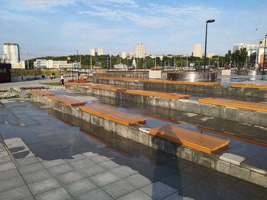

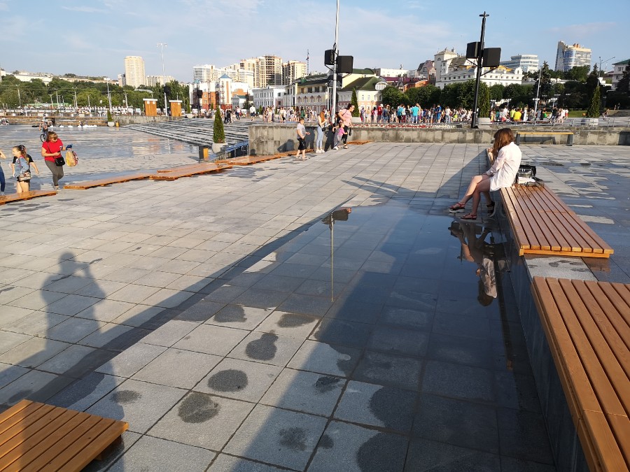

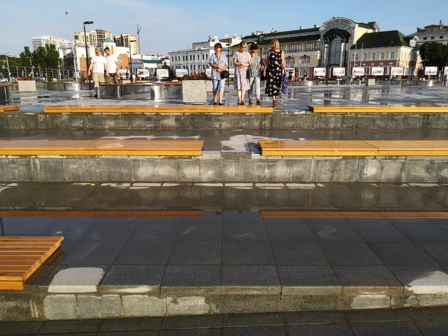

А вот на скамейках на западной части площади очень сыро:

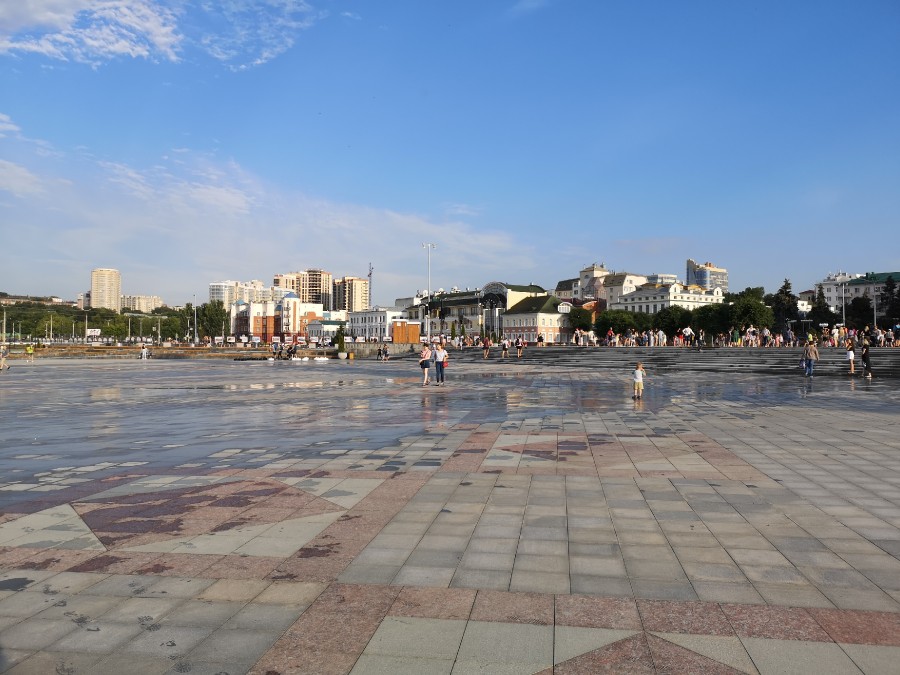

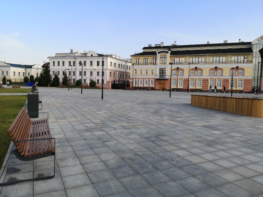

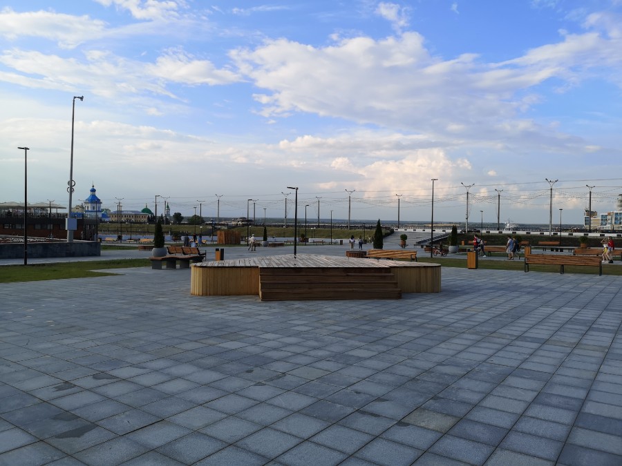

Ниже фонтана огромное пространство, на котором луж нет:

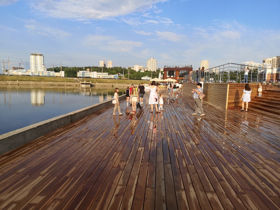

А так выглядит набережная с деревянным покрытием. Сыро, но лужи не образовались:

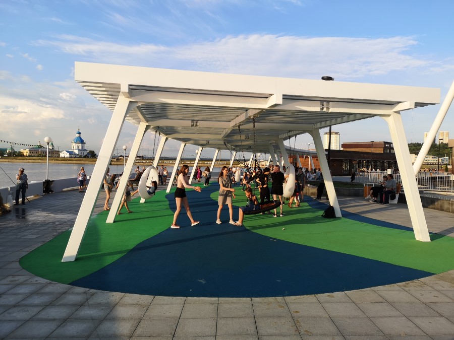

Относительно сухо и на площадке с шашками:

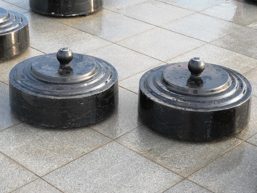

В сети гуляло видео про то, как дети катают шашки с комментариями вроде: "Я же говорил, что всё сломают и уничтожат!". Так вот - после того, как шашки катали и бросали, самые плохие из них выглядят так:
Они лишь поцарапаны. По-моему, фигуры устойчивы к ударам, и ничего страшного с ними не произойдёт. И даже, если их через год раскурочат, то стоимость их не такая большая по сравнению со всем остальным благоустройством.
У проектировщиков и строителей есть право на ошибку. И тут важно не то, что они ошибки допускают, а как их исправляют. Например, надо устранить ошибку с образованием воды под этими скамейками. Место после этого станет уютнее и протянет больше зим.

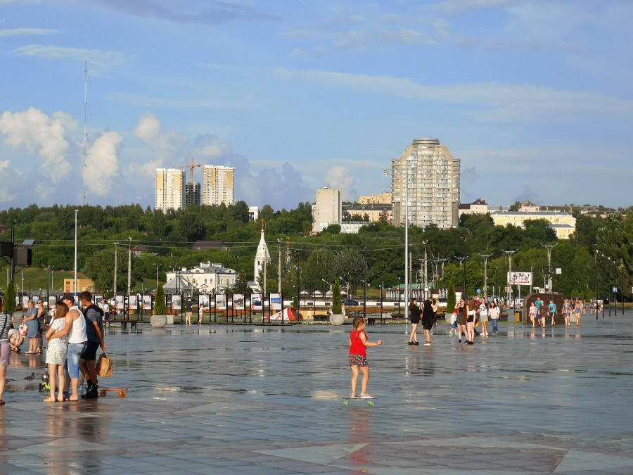

Ещё фотографии площади:

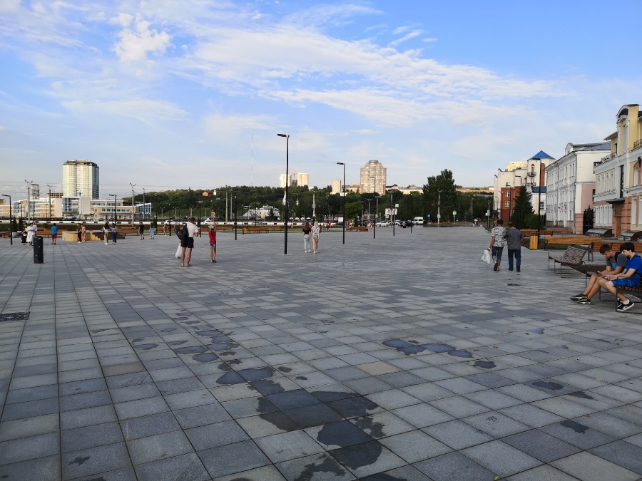

На этом фото видно, что с лужами не идеально, но в целом очень неплохо:

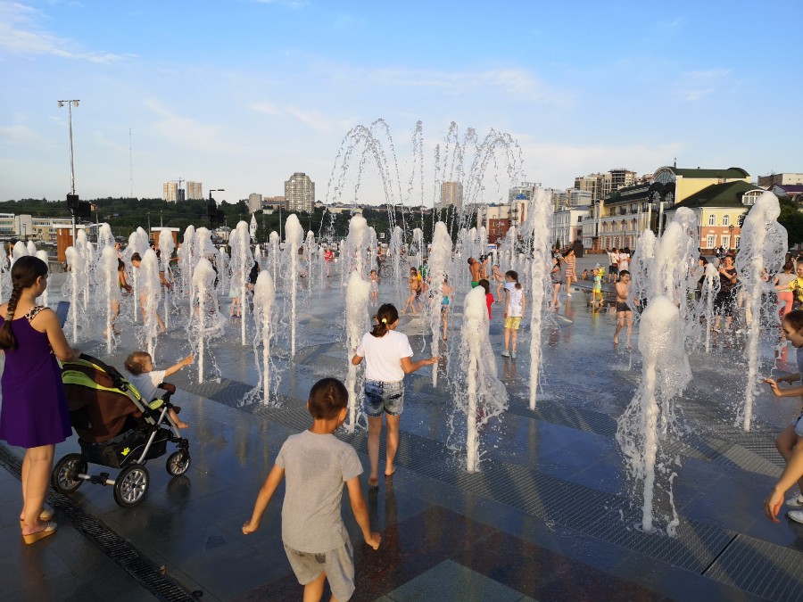

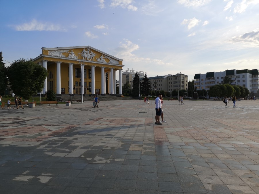

У сухого фонтана с отводом воды всё должно быть хорошо. И, в принципе, там всё так и есть:

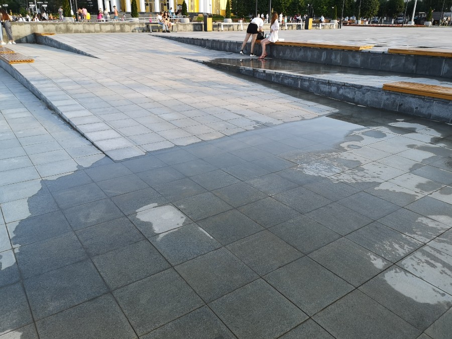

Проблемы я заметил только на этом участке (в 18:31:08):
Время указываю специально, чтобы было понятно сколько времени прошло после дождя, который закончился в 17:46. Погода была жаркая, вода испарялась быстро. Осенью такого уже не будет.

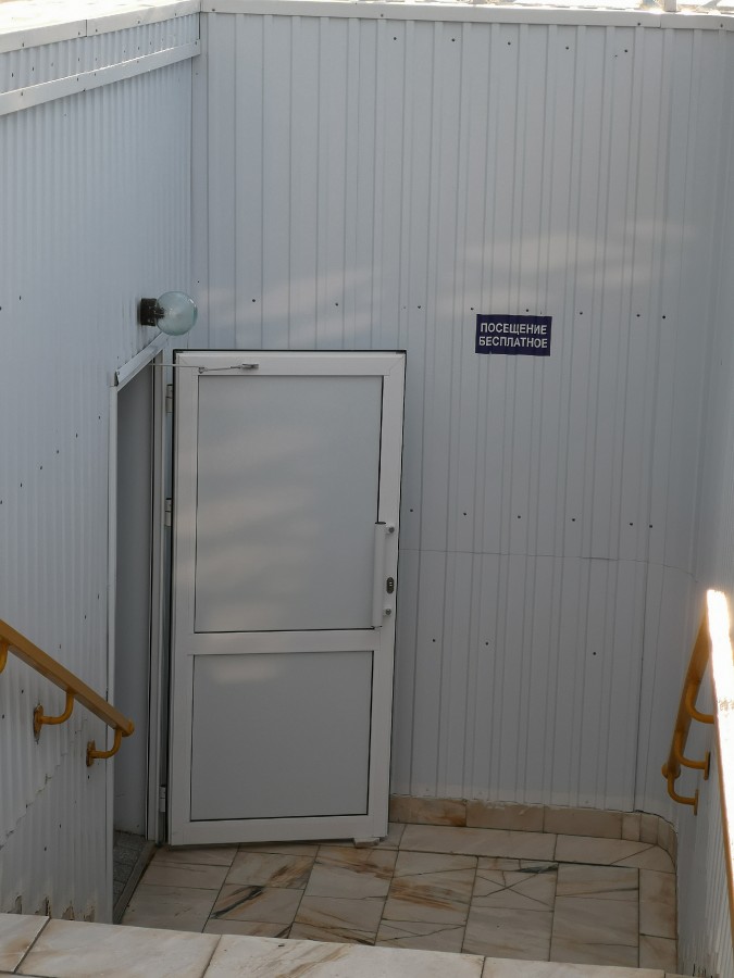

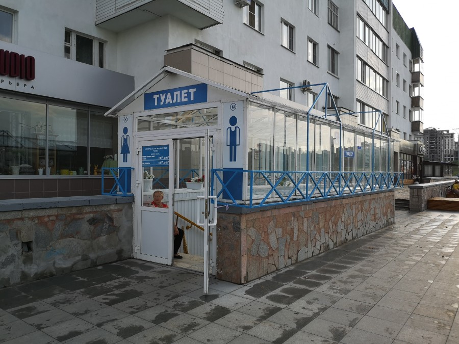

Недавно по сети ходил большой текст, в котором автор критиковал Красную площадь за отсутствие туалетов, рассказывая, что людям приходится бегать в Макдоналдс. Сегодня я специально проверил - туалет на месте:
Работает он до 22:00, вход туда бесплатный. Очередей в 18:08 там не наблюдалось.

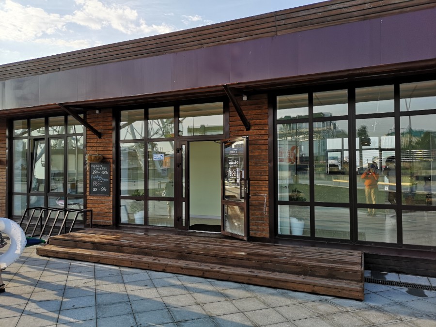

Кроме того, туалет есть в кафе "Лимани":

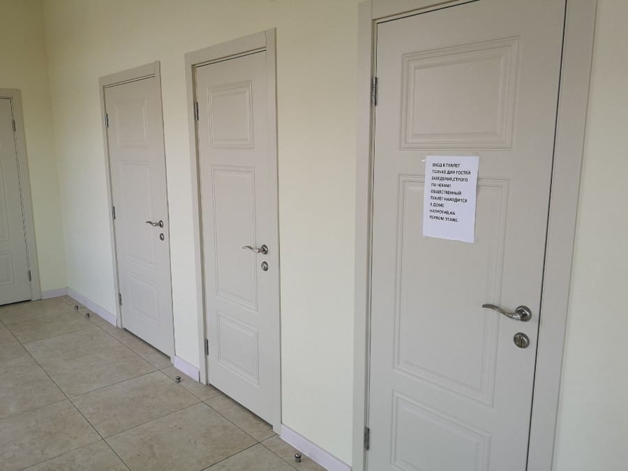

На двери, конечно, написано, что пойти туда могут только посетители кафе и лишь по предъявлению чека. Но люди ходят и с улицы:

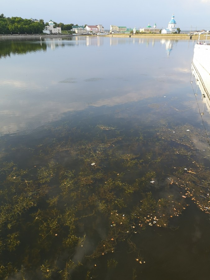

Вода в заливе цветёт и похожа на джунгли. Выглядит жутко, но пока не воняет:

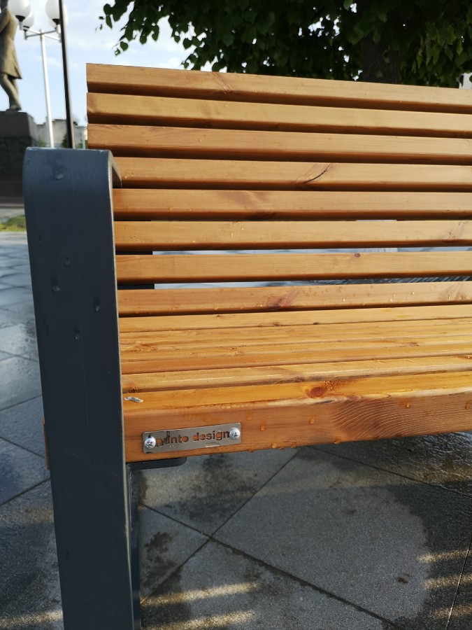

Скамейки стоят не простые, а Punto Design:

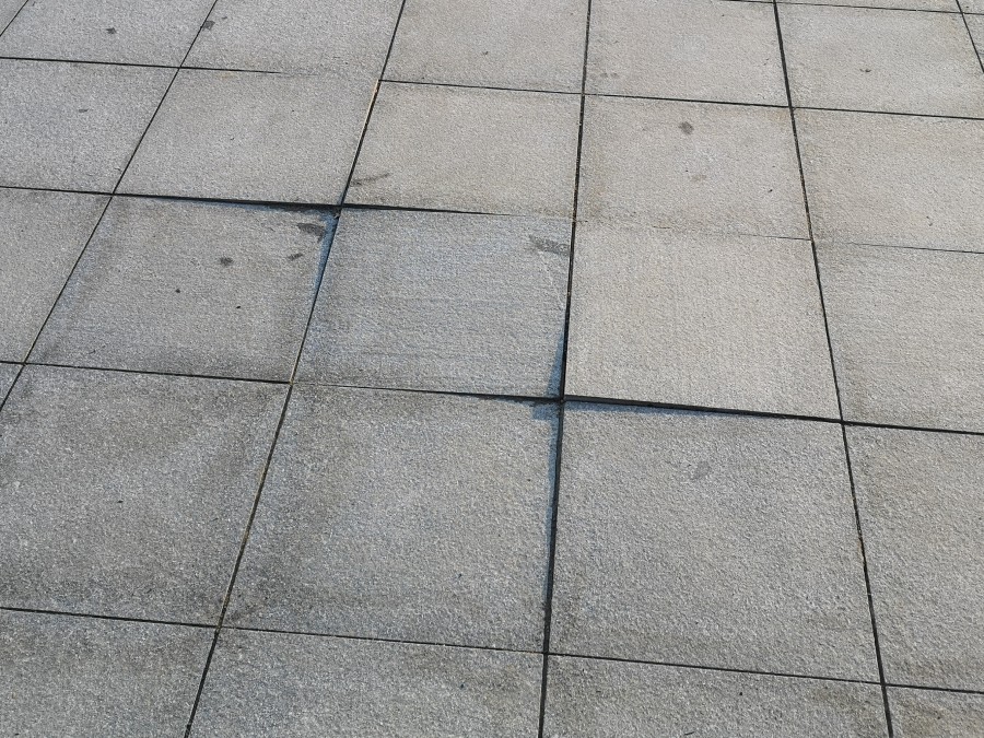

Алексей, отличный репортаж. Увы, сильно сомневаюсь что плитку будут перекладывать - ибо работа принята и акты все подписаны... Очень хотелось бы ошибиться.

На такой большой территории плитка уложенная в песок в любом случае не сможет долго быть ровной и ее регулярно нужно будет подправлять, это нормально для такой технологии.
