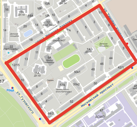

А как правильно считать плотность застройки микрорайона?
Мне, например, нравится этот микрорайон. Он кажется максимально старинным и не подвергшимся уплотнительной застройке:
Дальше я беру данные по всем жилым домам, которые есть в этом районе. Число квартир и Общая площадь жилых и нежилых помещений (м2) в жилых домах:
По данным с jkh.cap.ru, получается 24 дома, 2180 квартир и 97562,12 кв.м.
Площадь микрорайона считаю "на глазок". Получается квадрат 580 на 358 метров = 207640 кв.м. или 20,764 га.
Если просто поделить 97562,12 кв.м. на 20,764 га, то выходит плотность 4699 кв.м./га. Но правильна ли так считать плотность? Ведь в микрорайоне есть детские сады, школа, спортшкола, стадион. Я зашёл на Кадастровую карту, и посмотрел там площади этих объектов:
Получилось, что 5,99 га. Если считать плотность без этих гектаров, то получается, что она для этого микрорайона составляет 6604 кв.м./га.
Какой из подсчётов верен?
Дома 50к1 и 50к2 построены на 6-8 лет позже других зданий в микрорайоне. В 2016 году еще был построен ФОК. Хоть и не жилой дом, но уплотнение произошло
Это верно. Но не принципиально в вопросе "Как правильно посчитать плотность застройки этого микрорайона?".
Если нужна плотность именно жилой застройки, то можно еще считать плотность без учета территории остальных зданий и их площади.
 - Размер: 268,28кб, Скачано: 7
То есть площадь заштрихованного не учитывать. Гаражи, по идее, тоже не жилье.
Если же представленное выше учитывать, то непонятно, что делать с новостройками, где всей этой инфраструктуры пока нет.
Сообщение отредактировал Cipollino - Aug 12 2020, 19:24
Нет.На него покушались 2 раза.Хотели втюхать Многоэтажку у школы №27 и где гаражи facepalm_ani.gif Жители начали писать в Прокуратуру.
