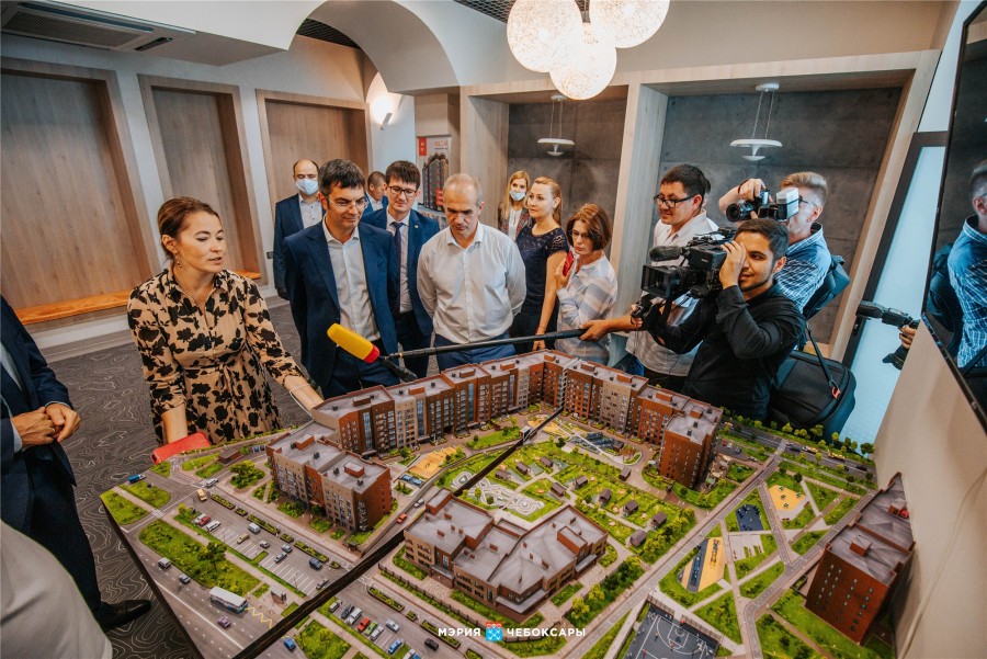

Сделать квартальную застройку хотят в третьей очереди микрорайона "Новый город":
Там планируют сделать 4 дома в концепции квартальной застройки. Они будут 5-7-9 этажей с разными классами жилья и подземными паркингами. То есть речь точно не идёт о бюджетном жилье, но направление развития хорошее.
