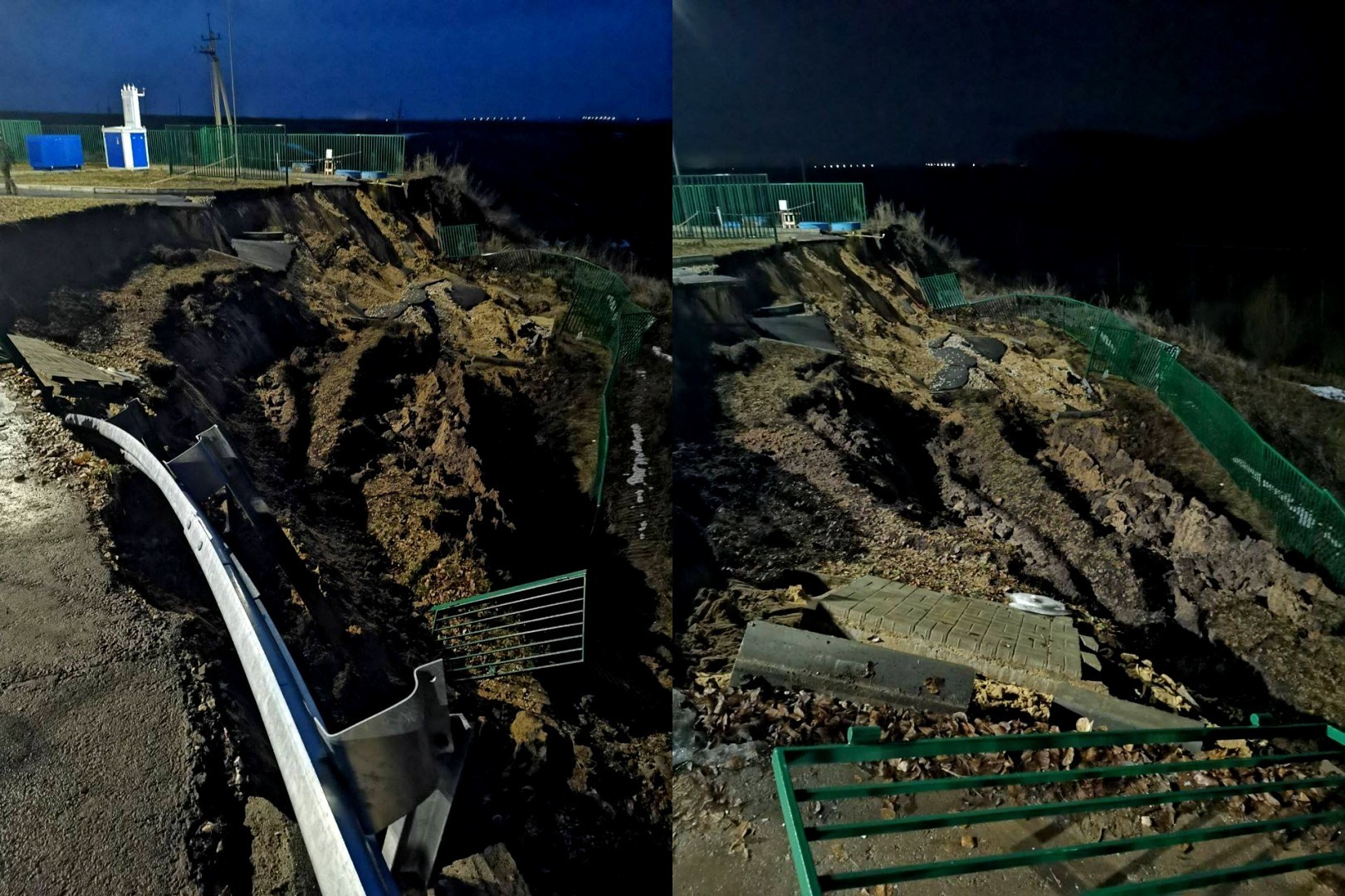

причина не выполнение технологии насып грунта.
после каждой насыпи (которая должна иметь соответствующую толщину), необходимо утрамбовывать грунт. имея место склона необходимо было и вибротрамбовку использовать (сейчас это не проблематично)
при перенасыщенном грунте на склонах, присутствуют риски смещение горизонтов, что и произошло.
теперь необходимо прокуратуре проверить смету на эти виды работ (присутствовали они или нет)
если присутствует вид работы, вопрос проводился ли контроль по плотности грунта
если все выше не проводилось а было в смете, на лицо коррупция ну и прямиком в СИЗО cool.gif

Оползень на территории новой школы в Кашмашах ликвидируют за 10 млн рублей
Два предыдущих аукциона на выполнение восстановительных работ не состоялись из-за того, что не было подано ни одной заявки от подрядчиков.
  Фото прокуратуры Чувашии
Ликвидировать оползневый участок на территории Моргаушской СОШ в деревне Кашмаши нужно до 20 декабря 2023 года. Подрядчик должен восстановить проезжую часть, склон, выполнить устройство дренажа, смотровых колодцев и выпускного сооружения.
Начальная цена контракта9,8 млн рублей. Такая же цена была по двум предыдущим аукционам, но участвовать в них никто не захотел.
Обвал грунта на территории школы в деревне Кашмаши произошел вечером 30 марта 2023 года. В результате происшествия была повреждена ограда и часть асфальтового покрытия.
Прокурор района говорил, что нужно незамедлительно провести работы по укреплению территории. При это первый аукцион на ликвидацию оползня был объявлен лишь в середине октября.
Сама школа в Кашмашах была введена в эксплуатацию в 2021 году.

А гарантии от застройщика школы нет на 3 года? Разве не его обязаны привлечь к выполнению восстановительных работ? Проект был от застройщика, грунт исследовали, построили школу, а потом хоть развались все это через 2 года?
