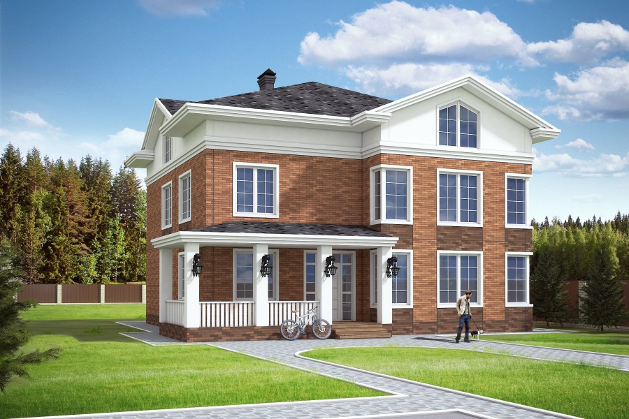

Кирилл Пернаткин (архитектор из Нижнего Новгорода) практикует строительство таких домов
http://www.dutch.architectural.studio/typ_...recast_120.html
А ценник какой? Не углядел
Не знаю, они не публикуют.
