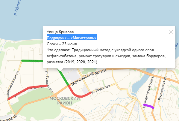

Подрядчик этого дорожного строительства (если верить таблице) - компания "Магистраль".
Очень плохо, что они делают дорожки с браком. А потом заказчик у них эти проблемные дороги принимает. С такими дорожками всё хорошо пока не пойдёт дождь, не выпадет снег. А на следующий сезон как правило выясняется множество проблем.
