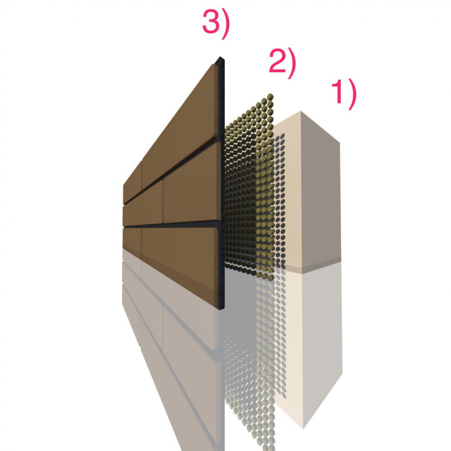

Устройство блока "Оберег"
1) Блок от любого производителя, любого состава, любых размеров*
2) Высокоадгезионный клеевой состав
3) Покрытие, внешний вид которого создает Ваша фантазия
«Оберег» может быть одно-
или двусторонним
Покрытия для разных сторон двустороннего «Оберега» могут быть разными. При укладки, покрытие смыкается, надежно запечатывая швы.
