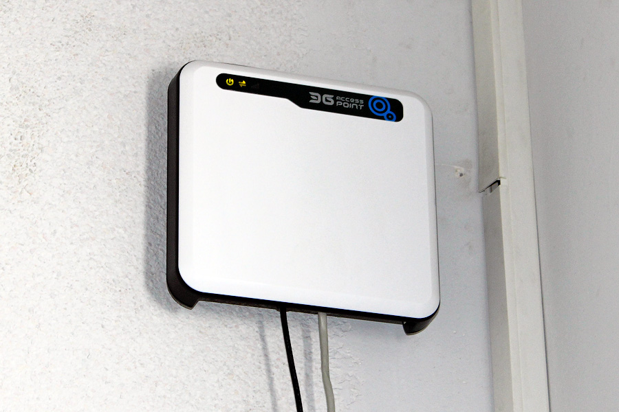

На днях «Билайн» представил фемтосоту — новое решение для корпоративных абонентов. Фемтосота — это миниатюрная базовая станция малой мощности. Стоит подвести к этому устройству питание и проводной интернет, как мы получим в данной местности устойчивую 3G-сеть, включая голосовую связь и мобильный интернет.
Первая коммерческая фемтосота установлена на автомойке в ТЦ «Каскад». Здесь используется модель S16, позволяющая одновременно разговаривать 16 абонентам. Максимальная теоретическая скорость мобильного интернета — 14,4 Мбит/с на прием. При желании ее можно увеличить до 21 Мбит/с. Мощность данной фемтосоты — 100 мВт, радиус покрытия — несколько десятков метров. Поддерживается только 3G-сеть, поэтому абонентское устройство также должно работать в данном стандарте связи.
В зависимости от модели фемтосоты, одновременно могут разговаривать от 8 до 32 абонентов, а радиус покрытия составляет от 15-20 до нескольких сотен метров. Фемтосота может работать везде, где есть электрическое питание и проводной интернет. Скорость проводного интернета должна быть не менее 1-2 Мбит/с, но желательно иметь 20-30 Мбит/с для получения максимальных скоростей мобильного интернета.
Также, как и «большие» БС, фемтосота поддерживает хэндовер (бесшовный переход абонента от одной соты к другой). После запуска фемтосоты в эфир она в течение нескольких дней анализирует соединения абонентов с другими БС и потом самостоятельно прописывает соседские соглашения, чтобы не мешать работе ближайших БС. Это также позволит абоненту при перемещинии между зонами контроля БС и фемтосоты не терять соединение.
В ближайшее время «Билайн» планирует установить в Чувашии около десяти фемтосот для корпоративных абонентов, которым необходима сотовая связь в тех местах, где получить устойчивую связь стандартными средствами проблематично или дорого.
Фемтосоты можно использовать и в качестве внешних решений. Их можно временно развертывать на массовых мероприятиях. Есть проекты установки фемтосот на электрических столбах вдоль дорог и улиц. Так можно решить проблему по обеспечению связью тех жилых микрорайонов, в которых собственники категорически против установки БС на крышах своих домов.

Фемтосота «Билайн» обеспечит связь и интернет в труднодоступных местах
«Билайн» Бизнес в Чувашии объявляет о запуске нового решения – фемтосоты: для корпоративных клиентов, чьи офисы расположены на первых этажах зданий, в металлизированных, заводских или подвальных помещениях.
Как правило, в таких местах, даже при качественном покрытии, часто возникают проблемы со связью и мобильным интернетом. В этом случае оптимальным вариантом станет фемтосота - небольшая базовая станция стандарта UMTS 2100 МГц.
«Основное отличие фемтосот от обычных базовых станций заключается в том, что они могут быть установлены и интегрированы в сеть без изменений в интерьере здания, организации отдельных транспортных каналов. Для их работы достаточно высокоскоростного доступа в Интернет, источника бесперебойного питания и небольшого пространства на стене или в шкафу. Таким образом, данная технология может быть легко использована для улучшения голосовой связи и значительного увеличения скорости передачи данных», - отметил Владимир Данилов, директор Чебоксарского филиала ПАО «ВымпелКом».
Фемтосоты для своих B2B-клиентов «Билайн» в Чувашии устанавливает бесплатно, в рамках корпоративного обслуживания. В настоящее время базовая станция Alkatel Femto S16 3G AP работает на автомоечном комплексе ТЦ «Каскад» в Чебоксарах.
«Наш автомоечный комплекс расположен в полуподвальном помещении торгового центра, со всех сторон окружен мощными бетонными плитами. Фемтосота от «Билайн» Бизнес позволила оперативно улучшить связь, повысить скорости интернета – теперь наши клиенты, ожидая автомобиль, коротают время, пользуясь отличным мобильным интернетом от «Билайн» у себя в смартфоне,» - подчеркнул директор ООО «Авто-Сити» Александр Макаров.
Мощность фемтосоты составляет всего 100 mW, что позволяет свободно размещать ее в общественных местах. В ближайшее время подобные мини-базовые станции будут установлены еще у пяти чебоксарских корпоративных клиентов «Билайн».
Подробнее о фемтосотах можно прочитать на ресурсах ПАО «ВымпелКом» на площадке Habrahabr: «Фемтосоты: своя сота, свои правила» и «Чем фемтосота отличается от GSM-репитера, Wi-Fi-роутера и макросоты? Кто какой аплинк использует?»
© «Билайн»
