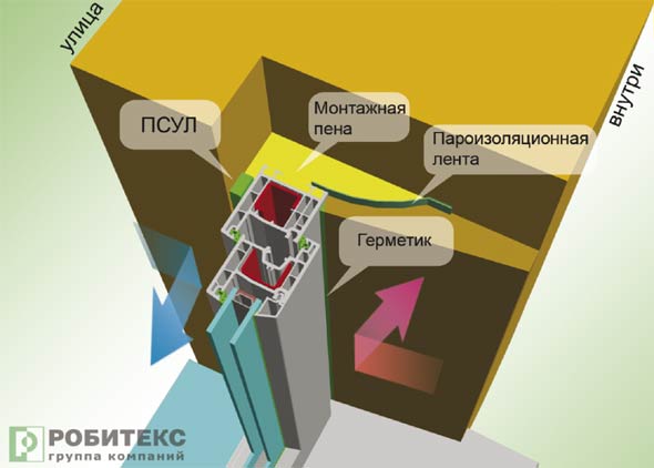

Монтаж Присоединённое изображение
Высокое качество монтажа по ГОСТу достигается трехслойной изоляцией монтажного шва, которая обычно включает в себя:
1. Наружный слой (паропроницаемая гидроизоляционная лента и ПСУЛ - предварительно сжатая саморасширяющаяся уплотнительная лента).
2. Центральный слой (монтажная пена).
3. Внутренний слой (пароизоляционная лента).
Наружный и внутренний слои защищают монтажную пену от влаги, УФ-лучей и воды, под воздействием которых она разрушается. Центральный слой обеспечивает звуко- и теплоизоляцию монтажного шва.
