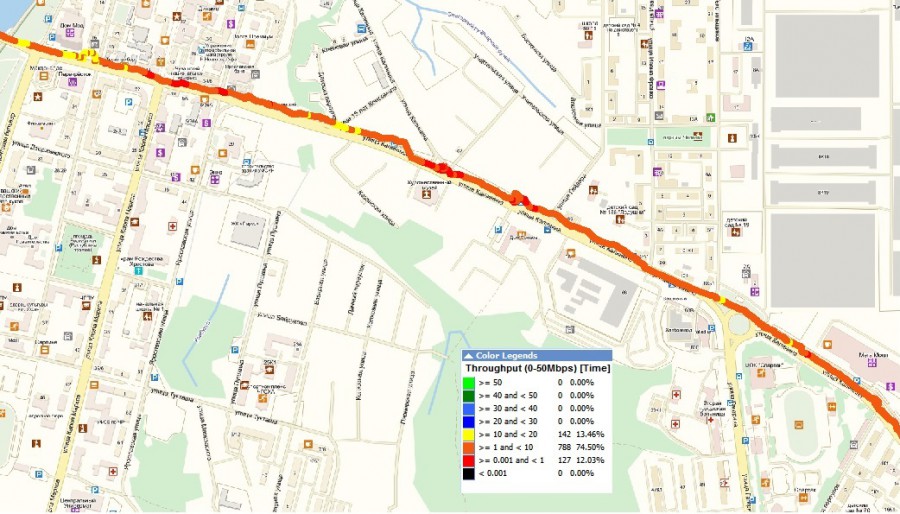

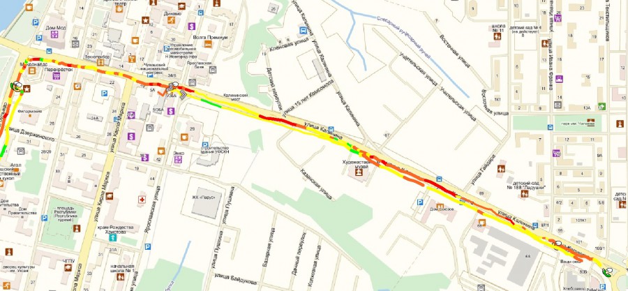

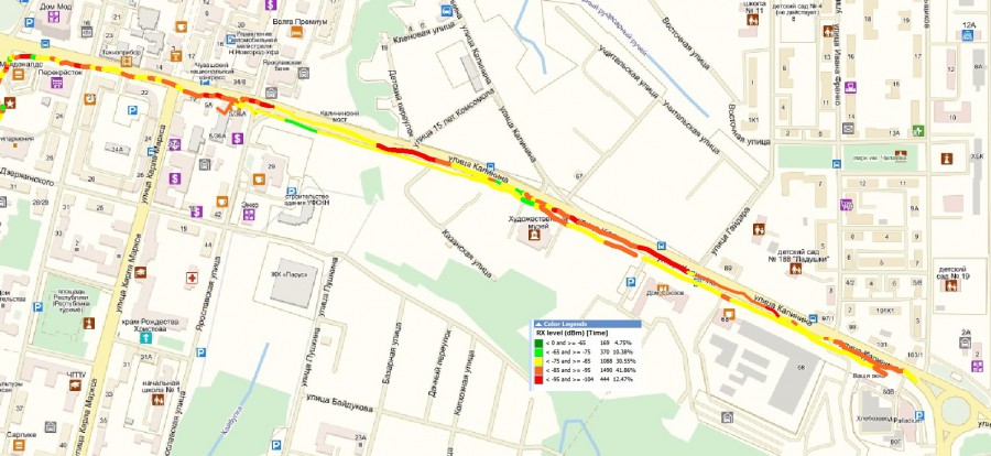

РиО_Билайн
post May 6 2015, 10:41
Отправлено #65
Сообщений: 43
Цитата(Джэк @ Apr 29 2015, 17:37)
Подтверждают, сам там езжу каждый день, проблема есть.
Провели драйв тест по вашей проблеме.
 - Размер: 381,11кб, Скачано: 56
Это уровень сигнала в GSM сети, 2 измерения туда и обратно. Как можно видеть, уровни достаточные, есть места с не очень хорошим уровнем(красный цвет.), однако даже с этим уровнем сигнала телефон работал без сбоев и обрывов.
 - Размер: 394,24кб, Скачано: 64
На этом рисунке представлены разговоры, как видно разрывов не наблюдается(красные телефонные трубки).
 - Размер: 247,79кб, Скачано: 90
Сеть 3G. Скорость передачи данных. Скорость передачи на DL от 1 до 10 Мбит/с. Что не плохо, учитывая географическое положение. Опять же есть места со скоростью менее 1 МБ/с, но сессия при этом не рвалась. Т.е. залипания онлайн радио или ютуба не должно происходить.
Полностью удалить эти проблемные зоны не представляется возможным, из-за рельефа местности. Но мы постоянно работаем над минимизацией влияния этих зон.

Джэк
post May 8 2015, 10:19
Отправлено #68
Сообщений: 19
А толку то? Мне не легче от проведённого тест драйва. Понимаете, что у дома мод 3G показывает, проезжаешь национальный конгресс, 3G пропадает и интернет не грузится, про видео с ютуба вообще молча. В районе мега молла 3G снова появляется ... Как то так...
