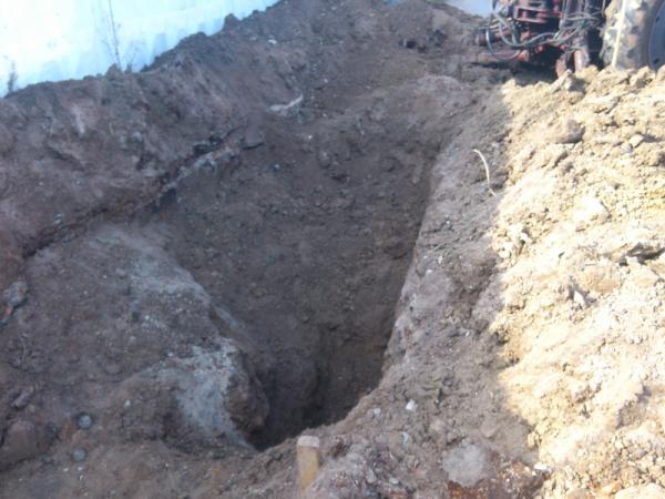

post Dec 7 2012, 09:49
Чебоксарца завалило землей насмерть на двухметровой глубине в траншее в результате нарушения правил охраны труда
Как следует из материалов уголовного дела, около 14 часов 21 сентября 2012 года во время выполнения ремонтных работ на подземной линии электрокабеля 41-летний электромонтер подрядной организации спустился в траншею на глубину около двух метров для проверки кабеля. Неожиданно для него посередине траншеи стала осыпаться земля, и работник побежал к лестнице, но не успел и его практически полностью завалила. Находившиеся поблизости коллеги мужчины, на чьих глазах произошёл этот обвал, сразу же бросились откапывать его, однако тот признаков жизни уже не подавал.
Согласно заключению проведённой по делу судебно-медицинской экспертизы погибший скончался от компрессионной механической асфиксии вследствие сдавливания органов грудной клетки и живота землёй. Получение указанной производственной травмы рабочим стало возможным в результате нарушения обвиняемым ряда правил техники безопасности при выполнении указанного вида земляных работ, в том числе: он не приостановил их при наличии угрозы обрушения грунта, допустил рытьё траншеи с вертикальными стенками без откосов и размещение извлеченного из траншеи грунта на расстояние менее полуметра от бровки выемки.
Следователем собрана достаточная доказательственная база, в связи с чем уголовное дело после утверждения обвинительного заключения направлено в Калининский районный суд города Чебоксары для рассмотрения по существу.
© Следственное управление СК РФ по ЧР

post Dec 20 2012, 13:47
В Чебоксарах вынесен приговор по делу о гибели работника, которого в результате нарушения правил охраны труда завалило землей насмерть в траншее на двухметровой глубине
Приговором Калининского районного суда города Чебоксары 50-летний мастер службы кабельных линий обособленного структурного подразделения «Чебоксарские электрические сети» ООО «Коммунальные технологии» признан виновным в совершении преступления, предусмотренного ч. 2 ст. 143 УК РФ (нарушение правил охраны труда, повлекшее по неосторожности смерть человека). Ему назначено наказание в виде 1 года лишения свободы условно.
Следственным отделом по городу Чебоксары СУ СКР по Чувашии и судом установлено, что около 14 часов 21 сентября 2012 года во время выполнения ремонтных работ на подземной линии электрокабеля 41-летний электромонтер подрядной организации спустился в траншею на глубину около двух метров для проверки кабеля. Неожиданно для него посередине траншеи стала осыпаться земля, и работник побежал к лестнице, но не успел и его практически полностью завалило грунтом. Находившиеся поблизости коллеги мужчины, на чьих глазах произошёл этот обвал, сразу же бросились откапывать его, однако тот признаков жизни уже не подавал.
Согласно заключению проведённой по делу судебно-медицинской экспертизы погибший скончался от компрессионной механической асфиксии вследствие сдавливания органов грудной клетки и живота землёй. Как следует из материалов уголовного дела, получение указанной производственной травмы рабочим стало возможным в результате нарушения обвиняемым ряда правил техники безопасности при выполнении указанного вида земляных работ, в том числе: он не приостановил их при наличии угрозы обрушения грунта, допустил рытьё траншеи с вертикальными стенками без откосов и размещение извлеченного из траншеи грунта на расстояние менее полуметра от бровки выемки.
