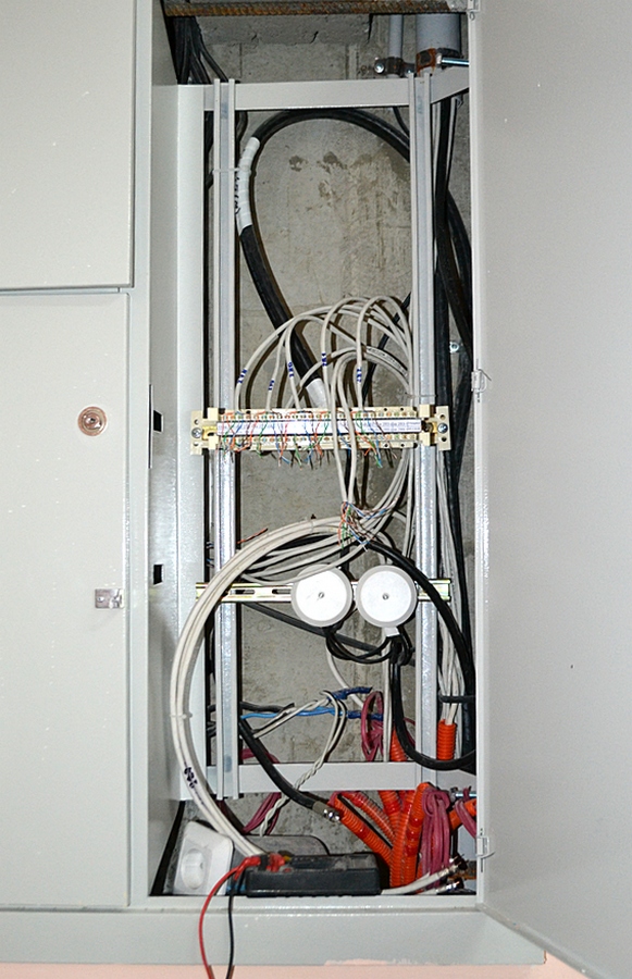

1. Внешний вид подъездного кросса (залезть внутрь не разрешили)

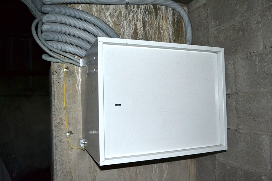

2. Подъездная разводка

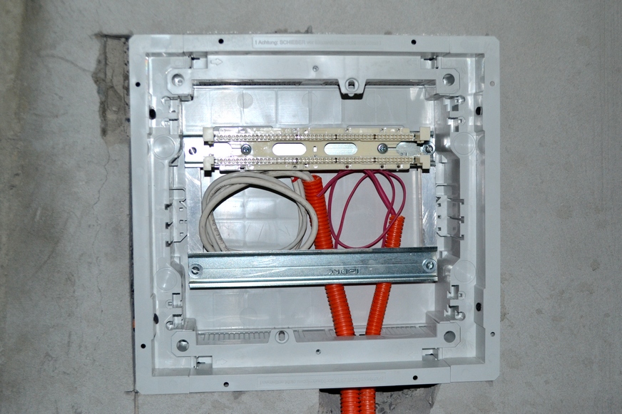

3. Монтируется коробка в квартире

очень много недочетов, чисто в стиле Информатики скс, с реалиями мало соотносится....
для начала 1) для чего вы провода в стояке закладываете в гофру? вы думаете слаботочный канал бесконечен и только для этих нужд?

А зачем именно такой кросс ? не проще ли патч панель ? намного удобнее переключение организовать.

И типичный щиток из тонкой жести, дверцы изгибаются от небольшого усилия, так что нет никакого смысла в замках (вижу дужку) biggrin.gif

"фото 3" вообще убило... зачем монтировать в квартире кросс на 50 пар???? Что такое в квартире организовывать собираются???? уж лучше никак тогда.....
Отвечу как профессиональный связист с большим опытом монтажа и пуско-наладки всяких разных связей - лишних пар в кабеле нет есть только резервные,
а как известно запас карман не тянет.
На фото шкаф ABB UK510S стоимостью ~1500 рублей в рознице. Понятно, оптом дешевле. Шкаф сам по себе отличный, но:
1. Что мешает застройщику использовать много более дешевые, и несоизмеримо более мерзкие боксы?
2. В показанном на фото шкафу уже сейчас практически нет свободного места: свитч/роутер ставить некуда. Также нет питания для этого оборудования.
Вывод: показана заготовка слаботочки, причем сделанная для галочки. Те, кто понимает, что им нужно - переделают под себя. Кто не понимает - им и "от застройщика" без толку.
Предложение: тянуть в квартиры две (две!) витых, коаксиал и телефон/домофон/радиорозетку. Использовать качественные кабели. Оставлять запас по длине. Дальше владельцы квартиры сами сделают, как им надо.
