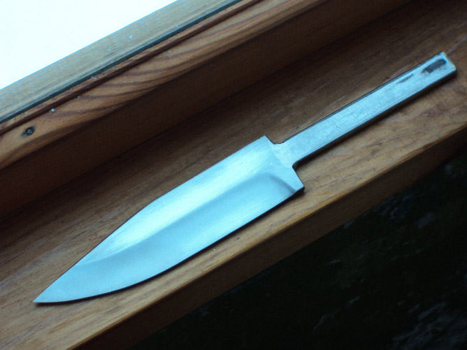

Ну, вот...
Один клинок готов. Тот, что я слева нарисовал на этом эскизе тынц.
Он же под другим углом.
Теперь буду какой-нибудь рисунок делать на клинке. Что-то сверхъестесвенное не придумывается, но что-либо сделаю...

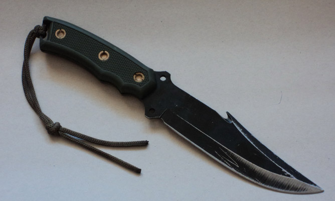

На днях мужчина нож приносил. Охотника, китайского производства. Старенького уже, видавшего виды. Нож - работяга на все случаи жизни.
Вот фото этого ножа с одной стороны.
Это с другой.

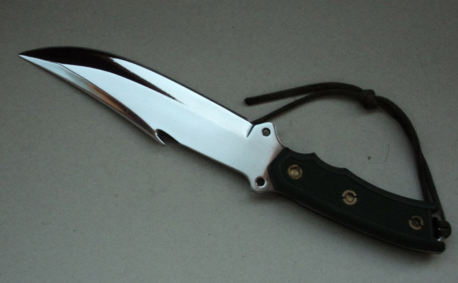

Нужно было внешний вид восстановить, полирнуть, заточить, закалить.
Вот что получилось...
Нож был чёрный. Крашеный. Китайцы краской закрывают дефекты на клинках. Раковины всякие, волны, ямы небольшие.
На самом видном месте клинка вмятина была глубокая. Может изначально так было, а может в процессе работы нож был повреждён... Не знаю...
В общем закрыл её рисунком. В глубину клинка кислотой травил, что бы вензеля наверху остались, а вмятина сравнялась с протравленной плоскостью.
Вот фото.
С рисунком особо не заморачивался. Что в голову пришло, то и вывел на клинке. Человек очень доволен остался. К тому же клинок, после закалки стальную пластину прорубал на миллиметр - два, или около того...
Вот тут более подробно выложил, что делал и как http://www.oknotrans.ru/ul_zak.html фото, видео, комментарии, рубленные железяки, окровавленные руки, резаные бумаги biggrin.gif

Можно совет дать небольшой?
Полируйте на притире, хотя бы из стекла, грани у вас слишком завалены.
И еще мое мнение, такие мягкие стали лучше травить или делать сатин, даже на более твердых сталях при работе очень быстро появляются царапины.

Конечно. Буду рад совету.
Если Вы о гранях на рисунке. То я их намеренно скруглял - заваливал (2000 наждачкой). По двум причинам.
Первая: при травлении ХЖ затекло под защиту в двух местах. В двух незапланированных местах вытравились едва заметные ворсинки. В глаза не бросались, но при игре света - их было видно. Некрасиво. Причину не знаю. Может быть обезжирил в этих местах плохо, может быть рука дрогнула когда рисовал (я неважно себя чувствовал).
Вторая: мне не очень нравятся чёткие грани на рисунках. По типу Кизлярских скоприончиков. У них поверхность рисунка почти идеально выведена.
Я не утверждаю что это плохо или хорошо. Просто мне больше нравится, когда рисунок выпуклый, округлый... Хочу для этого многослойное травление освоить. Нержавейка закончилась, пока не на чем потренироваться. Ходил в приём цет-мета. Нету пока у них ни чего... Думаю к оптовикам на Ярмарку съездить. Китйцев подешевле закупить, и поизгаляться над ними...
По поводу мягкости стали... Она далеко не мягкая. Поменьше чем 62-64, но не мягкая точно. Мне не где замерить было, поэтому утверждаю голословно.
Не совсем понял, про царапины. Что Вы имели ввиду?
