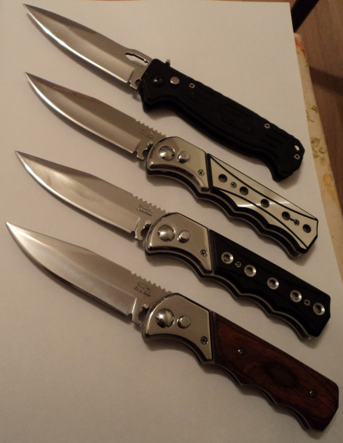

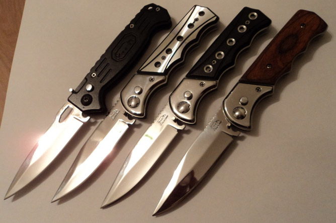

Вот так они выглядят в готовом виде.
Все эти ножи изготовлены вручную. За основу взяты ножи китайского производства.
Клинки всех ножей закалены по технологии.
Лезвие каждого ножа имеет качественную заточку.
Режущие кромки всех ножей доведены до бритвенной остроты.
Клинки ножей отполированы до зеркального блеска.
Механизмы ножей обработаны графитовой смазкой.
Вмонтированы качественные пружины в нажимные кнопки.
Все ножи с одинаковыми параметрами и характеристиками.
Длина клинка: 90мм.
Толщина клинка (в самой толстой части обуха): 2,0 – 2,1мм.
Длина лезвия: 85мм.
Длина рукоятки: 115мм.
Длина ножа в раскрытом виде: 205мм.
Материал клинка: сталь 40Х13 легированная корозиоустойчивая (AISI420).

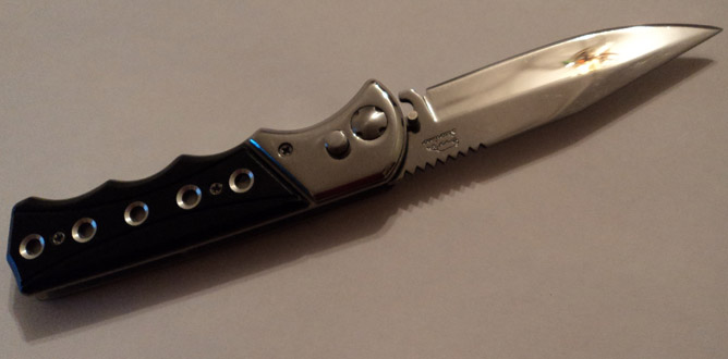

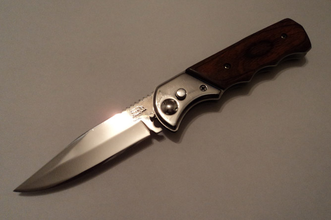

Вот ещё несколько фотографий готовых изделий.

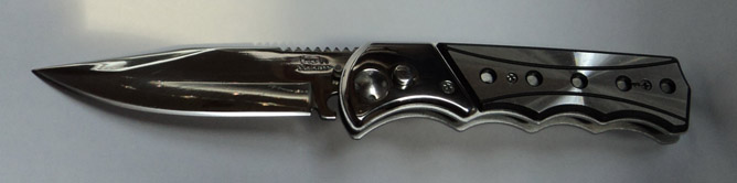

Это фото со вспышкой.
Ещё фотография, тоже со вспышкой. Это не дефекты на клинках, а следы от войлочного круга и пасты ГОИ.
Такими они были раньше. Фото в сложенном виде.
Это в раскрытом виде.

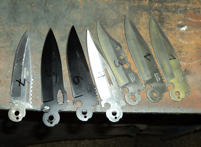

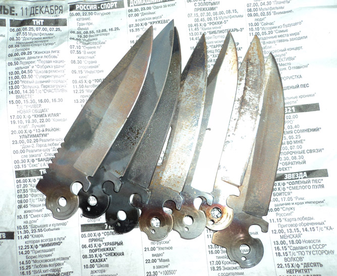

Это фотография клинков до закалки. Видна черновая шлифовка. Полировку китайцы вообще не делают. Дорого...
Перед закалкой я проверял клинки на прочность. Попросту бил в режущую кромку металлическими предметами, в том числе и обычным кухонным ножом (видео на сайте). Результаты были удручающие.

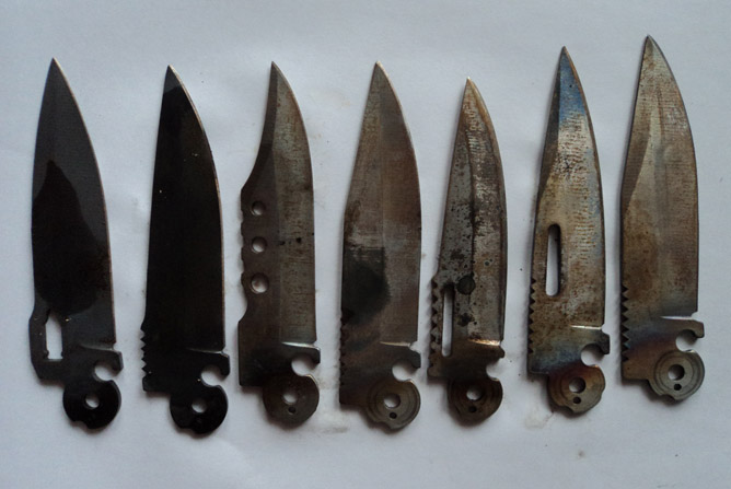

Это фотография клинков уже после термообработки. В качестве проверки на прочность рубил стальную пластину (есть видео на сайте). Всё отлично. На пластине остались довольно глубокие зарубки. Закалённое лезвие осталось без деформаций.
Это ещё одна фотография клинков после закалки.

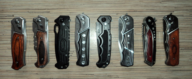

Сейчас приступаю к шлифовке очередного клинка. Он уже закалён. Это нож, который на фотографии с линейкой (где восемь ножей). Крайний слева. На фото с клинками (до закалки) - это лезвие с номером "4".

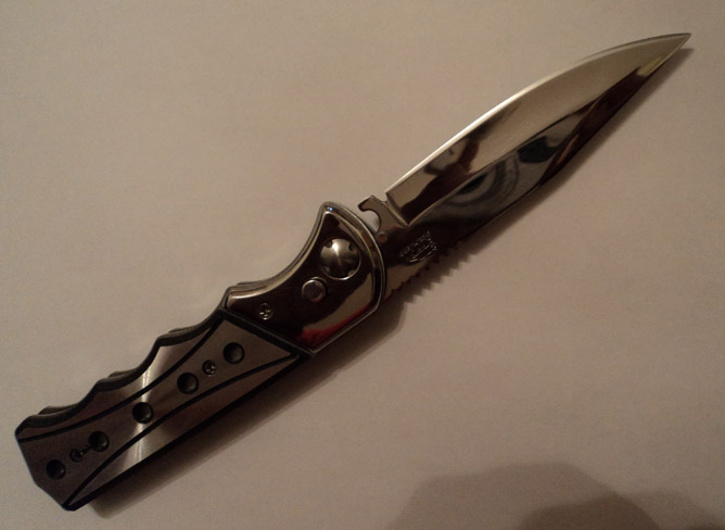

Вчера закончил, но выложить результаты не получилось.
Это отшлифованный клинок.
Он только отшлифован, полировку пока не делал. На этом фото в отражении клинка стоящего на ребре, виден другой клинок.
И ещё одна фотография, с отражением в лезвии авторучки.
Это была показана только шлифовка. Шлифовал наждачной бумагой №3, потом двухсоткой, которой автомобили под покраску готовят. Или двухтысчная наждачка... Не знаю. Покупал в магазине самую мелкую, какую смог найти.
После полировки выложу фото. Буду доводить до зеркала.
