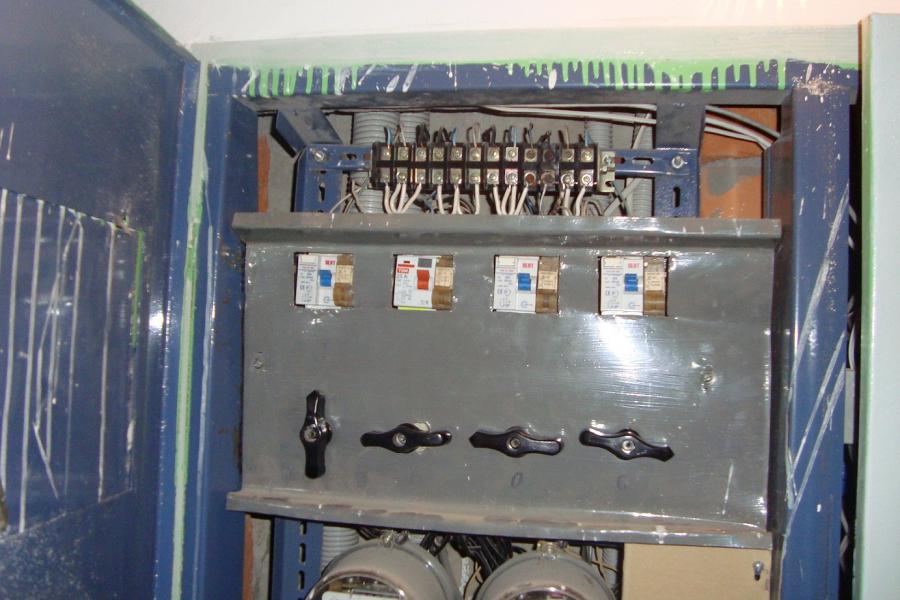

Выложите на всяк фото щитка(чтобы понять чем он у вас напичкан, и на какие группы разбита эл-ка.)

Aurika
 - Размер: 449,92кб, Скачано: 105
Фото пятиминутной давности.
Наш автомат второй слева, с красным переключателем.
Человек гораздо умнее, чем ему это надо для счастья

Это у вас Диффавтомат.  Попробуйте не включать все-таки холодильник в сеть. аА всё остальное включите. Автомат я так понимаю не выбивает?
в том и беда, что после первичного выбивания автомата, не важно что включать в розетку - зарядник телефона, телевизор в спящем режиме, или микроволновку, автомат все равно вырубается
